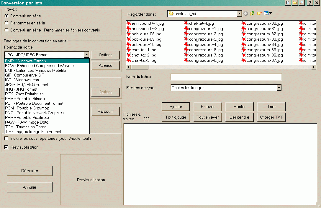

Pour la conversion en bloc de fichiers :
irfanview peut le faire... il faut simplement passer par la conversion en série.
Tu ouvres irfanview. Tu tapes \"B\" (ou tu fais fichier -> convertir renommer en série).
Une boîte de dialogue s\'ouvre :
et là, tu peux faire tout ce que tu veux : sélectionner les fichiers dans tel ou tel répertoire, les ajouter, copier, déplacer, modifier, renommer, convertir, redimensionner, éditer, modifier, etc.
Par ailleurs, si tu as téléchargé le bon fichier (french.dll) sur le site d\'irfanview et que tu l\'as installé dans le sous-dossier \"languages\" du logiciel, tu auras un irfanview en VF !
