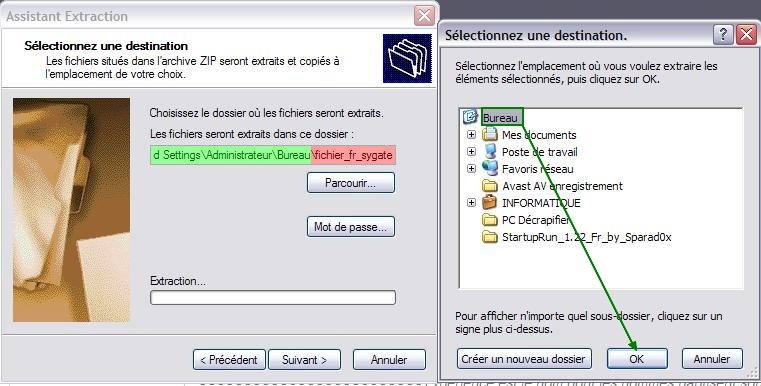

Envoyé le 21/09/2008 à 17:45
j\'ai cliqué sur le volet de gauche du fichier zip Sygate sur le bureau, j\'ai pu aller jusqu\'à *exécuter, mais
= échec de la mise à jour, l\'opération est annulée.

quand je veux exécuter,
il est demandé à nouveau de choisir le programme,
et cette fois-ci il est dit = vous avez choisi le mauvais programme.
Mais je ne peux pas aller plus loin.
les essais précédents, j\'avais ouvert un nouveau fichier dans mes dossiers, au nom de pare-feu Sygate, puis l\'arrêt se faisait après en disant échec dela màj, opération annulée.

Envoyé le 21/09/2008 à 19:56 Modifié par latortue le 21/09/2008 à 19:5
Bonjour, voici où je ne peux plus continuer :
édit :
quand je clique sur parcourir.... s\'ouvre la deuxième capture écran
édit :
je crois que tu te compliques la tache ,le fichier téléchargé est un exe (SPF.exe),je parle du set up d\'installation de SPF pas du patch français
donc il suffit de cliquer sur ce fichier et de le laisser installer le programme dans le répertoire par defaut qui doit etre c:\\programfiles...
une fois le programme installé:
pour le franciser il faut d\'abord dézipper le fichier ZIP(fichier_fr_sygate.zip) téléchargé précédemment sur le bureau et ensuite cliquer dessus pour l\'exécuter ,il mettra tout seul les fichiers où ils doivent aller

on s\'est croisé
de quel fichier est \'il question sur ta capture?le setup d\'install ou le patch?
si c\'est le patch il faut le dezipper sur le bureau,c\'est plus simple
mais si tu l\'as extrait ailleurs il suffit de le retrouver là où tu l\'as mis et en cliquant dessus il va s\'executer
on s\'est croisé

Envoyé le 22/09/2008 à 07:58 Modifié par quick_ le 22/09/2008 à 08:23:
Peut-être que l'erreur vient de là :
Ensuite tu pourras exécuter ce dernier à partir du bureau...
Mais installe d'abord Sygate...![[;)]](/medias/forum/images/smileys/10.gif)
oui, c'est normal, il suffit de cliquer sur OK pour que la partie en rouge s'efface et que l'extraction du patch fr se fasse sur le bureau.voici où je ne peux plus continuer :
quand je clique sur parcourir.... s'ouvre la deuxième capture écran
