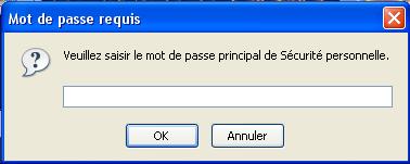

fenetre "mots de passe requis"
xrace xrace
152 contributions
Membre depuis le 31/08/2006
Envoyé le 05/12/2008 à 12:52
depuis quelques temps, lorsque je veut ouvrir une page firfox ou IE, je me retrouve avec cette fenetre qui s\'ouvre, bien entendu, je n\'ai jamais eu de mots de passe de la sorte, et lorsque je clique sur annuler, la fenetre disparait et me laisse naviguer normalement.
de même, lorsque j\'ai a saisir un mots de passe pour acceder au site, cette fenetre reapparait lorsque je le valide, je clique \"annuler\", pour pouvoir alors continuer normalement.
Pourriez vous m\'expliquer comment retirer cette fenetre SVP?

voilà le probleme resolu, en fait, c\'est le mots de passe firefox qui fout le souc...
la solution, se connecter sous firefox, puis, taper dans la barre d\'adresse URL ceci:
chrome://pippki/content/resetpassword.xul
puis entrée, et enfin effacer...
attention, ceci a pour effet d\'effacer tout les mots de passe enregistrés
