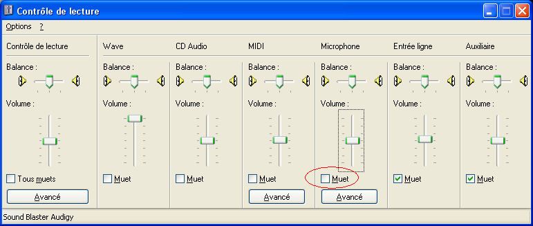

Je n\'arrive pas à faire fonctionner mon micro sous windows XP.
Le micro est bien branché (dans la prise rose) et les paramètres
semblent bien réglé :
Par contre si je vais dans les options avancées, voilà ce que j\'ai :

Faut pas décocher toutes les cases "muet" ?

Normalement non car c\'est du micro dont j\'ai besoin.
Mais dans les contrôles avancés, je ne peux pas régler les niveaux
car l\'accès est grisé.

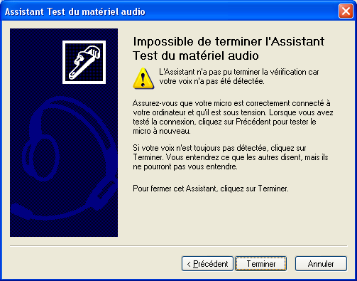

J\'ai effectué la manipulation que tu proposes mais cela ne change
rien au problème, je ne peux toujours pas utiliser mon micro.

J\'ai donc désinstallé l\'ancien pilote de la carte mère puis celui
de la carte son \"Sound Blaster Audigy\".
Le système a demandé un reboot de l\'ordinateur.
Ensuite à partir du site http://www.ma-config.com/ j\'ai installé le
pilote le plus récent pour ma carte son \"Sound Blaster Audigy\".
J\'ai rebooté à nouveau le PC pour finaliser l\'installation.
Malheureusement mon micro ne fonctionne toujours pas, alors qu\'il
fonctionne bien sur l\'ordinateur d\'un ami (donc c\'est pas le micro).
Que puis-je faire d\'autre svp ?

Le système m\'indique :
- La version du fichier qasf.dll est ancienne et pourrait poser des problèmes.
- Vous devriez installer DirectX à nouveau afin d\'obtenir la dernière version.
Peut-on me dire comment faire ?
Le test du micro a échoué :
www.clubic.com/telecharger-fiche10906-directx.html
tiens nous au courant ...

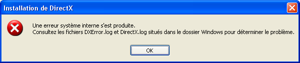

J\'ai un soucis avec DirectX, je n\'arrive plus à le réinstaller.
Lorsque je tente une installation celle-ci ne dure que 2 secondes
et un message m\'indique que l\'installation à réussie, mais en fait
il n\'en n\'est rien.
Une info pour m\'aider ?
Edit :
PS : j\'ai tenté avec plusieurs version de directX mais rien n\'y fait.
Voici le message d\'erreur :
Envoyé le 13/03/2009 à 22:00
Solution trouvée sur cette page www.infos-du-net.com/forum/52417-7-comment-desinstaller-directx
En suivant la procedure ci-dessous on peut reinstaller la version de DirectX de ton choix.
/!\\ s\'assurer de faire une sauvegarde de son registre avant toute manipulation /!\\
(Sous regedit, se mettre sur le folder \"Poste de Travail\" et faire
Fichier > Exporter > et tu choisis ou tu veux sauvegarder ton *.reg)
1/ Redemarrer son PC en mode sans echec (F8 au demarrage du PC)
2/ Lancer le programme regedit (Menu Démarrer > Exécuter > tapez \"regedit\" ). Et aller dans :
HKEY_LOCAL_MACHINE\\Software\\Microsoft, et repère les clés suivantes :
* Direct3D
* DirectDraw
* DirectInput
* DirectMusic
* DirectPlay
* DirectPlay 8
* DirectPlayNATHelp
* DirectX
* DirectX Diagnostic Tool (si elle y est)
Les Supprimer toutes.
3/ Redemarrer a nouveau en mode sans echec installer la version de DirectX de son choix (hé oui ca marche maintenant !)
4/ Enfin redemarrer en mode normal et faire :
Demarrer > Executer > dxdiag
Pour s\'assurer que linstallation de DirectX est complète et que tout est ok
