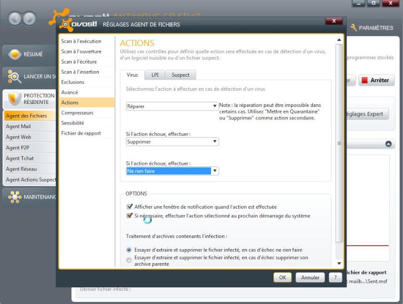

Dans les réglages Avast, si les paramètres selectionnés sont ceux de l\'image ci-après, est-ce que cela fonctionnerait ?
Je n\'ai pas pu tester, je n\'ai pas de virus sous la main [;)]

Comme promis j\'ai fait le test en paramétrant selon les conseils du Président. Peine perdue! Le scan s\'arrête et pose la question fatidique!!! En fait comme il est dit plus haut, je cite :\"Le clavier usb, peut être activé pour la navigation dans le bios, mais ensuite le bios passe la main à l\'OS qui charge ses drivers USB.
Avast intervient entre les deux alors que le BIOS a passé la main, et avant que l\'OS ne charge ses drivers..
\" fin de citation.
Et la, c\'est le drame....
On ne peut rien faire que d\'éteindre le PC
