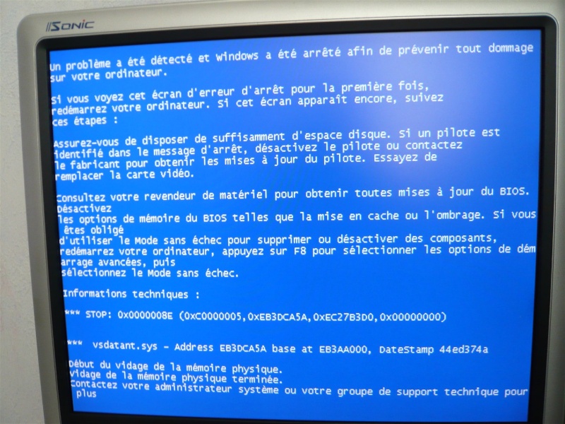

J\'ai fait toutes les manipulations indiquées mais il n\'y a rien
à faire j\'ai toujours le même message dans un écran bleu.
Celui-ci apparaît lorsque je clic dans le menu [Démarrer] de windows
puis sur le bouton [Arreter].
En fait un ami que j\'ai eu au téléphone et qui est informaticien,
vient de me dire que ça n\'a rien à voir avec tout cela.
Le fichier à l\'origine du problème (vsdatant.sys) viendrait de
ZoneAlarme. J\'ai la version pro avec une clé que j\'ai acheté.
Voilà, je ne sais pas quoi faire de plus...

PS : Le PC est tout neuf et voici le message qui apparaît :
Envoyé le 19/05/2008 à 13:09
Ce n\'est pas du tout le même code que celui qui est dans ce post?
C\'est très différent même, ce n\'est pas la même classe....
Là c\'est du 08e alors que l\'autre c\'était du 050...
L\'ancien, je l\'ai décrit, celui-là signifie que c\'est la carte video qui pose problème (ou le pilote, mais je ne me sens pas le courage de tout copier...
En tous cas, rien à voir avec ZA....je ne verrais pas pourquoi....à moins d\'un conflit logiciel avec le pilote peut-etre....en tous cas, c\'est la CG qui pose problème dans ce message.
Il y a des codes messages qui nous disent ce qui se passe et sur la photo, ce qui se passe, c\'est que la CG merde....
ZoneAlarme.
oui Zoziau, c\'est un fichier de za,stoppe le et essaye de redemarrer,sinon il faut le reeinstaller
ZoneAlarme.
Envoyé le 19/05/2008 à 14:58
vsdatant.sys est un driver de ZA....mais je ne vois pas le rapport avec le premier message (0x0000050) et celui de maintenant (0x0000008e)???
Si vsdatant.sys était responsable, à mon sens, l\'erreur aurait dû être 0x00000001 .....
...Mais enfin bon....
Si tel est le cas, la prochaine fois, y\'aura qu\'à prendre Kerio. Gratuit en version perso, sinon....9,95€/par année....
Je dois dire que j\'ai eu passablement de problèmes avec ZA qui me détectait PC-Cillin, sinon, d\'un point de vue firewall, rien à redire, la même daube que les autres
Envoyé le 19/05/2008 à 15:14
Eurekâ, j\'ai trouvé le rapport entre la carte graphique et ZA.
Ce qui se passe c\'est que ZA en s\'installant prend le pas, via ce fameux driver qu\'est \"vsdatant.sys\" sur un autre driver, de Windows celui-là : win32k.sys. Comme ce module est un module de sécurité, il est actif dans le shell sur tout ce qui a effet sur la carte graphique.
J\'ignore ce qui se passe, mais selon le support Microsoft c\'est un problème assez nouveau, dont ZA est responsable, et, manifestement, il n\'y a pas encore de solution connue.
Apparemment, même le fait de désinstaller ZA pourrait ne pas résoudre le problème.
Sinon, j\'ai trouvé que vsdatant.sys est qualifié de \"virus\", de \"logiciel espion\", de \"malware\" selon les sites de securité. Visiblement, ZA pourrait très bien se passer de prendre le contrôle des ordinateurs. Décidement, ZA est de plus en plus une très grosse merde....Vive Kerio...
as tu ZoneAlarme installé sur ton PC ?
Le savoir ne vaut que s'il est partagé.
274 contributions
Membre depuis le 29/09/2005
Envoyé le 19/05/2008 à 20:35 Modifié par Beardy le 19/05/2008 à 20:38:
Dans un premier temps merci à vous tous pour votre aide.
oui je l\'ai d\'ailleurs indiqué précédemment :
Il y a du nouveau :
En désactivant ZoneAlarme je peux éteindre mon PC normalement.
Ce qui prouve bien que la source du bug vient de ZoneALarme.
Croyez-vous qu\'il soit suffisant de désinstaller puis de réinstaller
ZoneAlarme ou y aurait-il quelque chose à faire en plus de tout cela?
he oui
tu n\'as rien a perdre en le reeinstallant
bisou zoziau
he oui
![[8D]](/medias/forum/images/smileys/3.gif)
okay, je vais voir ce que cela donne
Envoyé le 20/05/2008 à 10:34
Vu la difficulté des recherches que j\'ai eue pour trouver en quoi ce fichier vsdatant.sys perturbait le système tant Zone Alarm provoque de plantages apparemment.....
...Je doute que la réinstall change quoi que ce soit. A mon avis, l\'éditeur devrait intervenir sous garantie, parce que sur le web on trouve DES DIZAINES DE MILLIERS DE PAGES à ce sujet...
Et là, franchement, de la part de l\'éditeur, c\'est ni plus ni moins que de l\'escroquerie!
![[:oZ]](/medias/forum/images/smileys/16.gif)
Je viens de réinstaller ZoneAlarme et je ne peux plus me connecter
sur certains site web, sur d\'autres les liens ne répondent plus si
je clic dessus.
J\'attends de voir ce que l\'arrêt de l\'ordinateur donne car les tests
que j\'ai réalisé sont sur la bonne voie.
je clic dessus.
Pour revenir au sujet, disons que c\'est résolu quant au redémarrage
du PC. Mais comment indiquer que le problème est résolu ?
A priori mon PC peut s\'éteindre correctement sans ZoneAlarme sur
le system, et si j\'utilise ZoneAlarme je rencontre des soucis pour
naviguer.
Je ne comprends pas car j\'utilise ZoneAlarme v. pro depuis pas mal
de temps maintenant et je n\'ai jamais eu de problème.
Voilà donc si vous avez quelques conseils pour ZA cela m\'aiderait
sans doute à trouver une solution.
naviguer.
