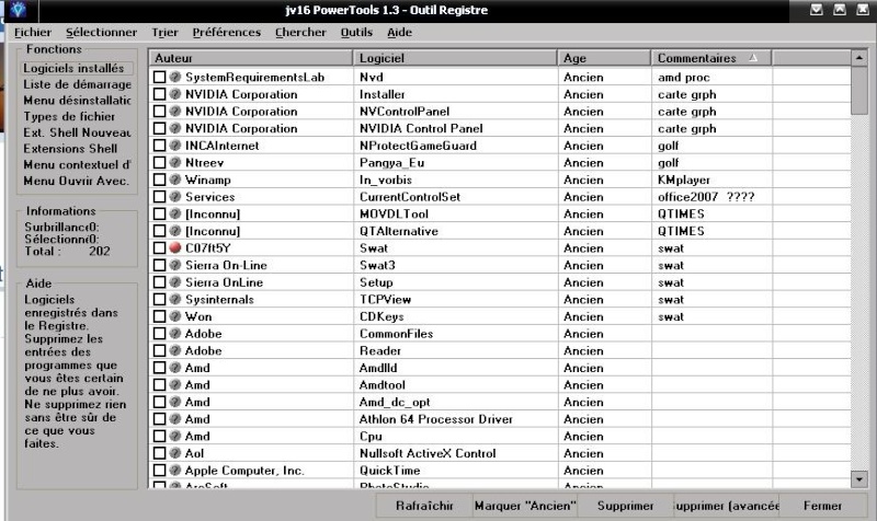

en ce qui me concerne, pour l\'entretien de ma machine, pour la quel je suis TRES TRES STRICTE, j\'utilise deux utilitaires
1) JV16 , que je trouve tres utilise grace a son option \"d\'age et commentaire\"
utilisé systématiquement apres chaque mofication ou instalation de programe et periphérique , ajoutant mes propre commentaires je sait exactement QUI FAIT QUOI, et ce qui est nouveau chaque chose ancienne étant noté \"ancien\" ce qui est nouveau aparait comme \"nouveau\", ça parait basic comme truc mais c trés utile
depuis quelque temps j\'utilise aussi Glary Utilitie, la pas de commentaire, l\'utiliser c\'est l\'adopter

Sympa, le système de commentaires sous jv16
Jusqu\'à maintenant, je notais les correspondances obscures dans un calepin que je garde au fond du tiroir du bureau...
